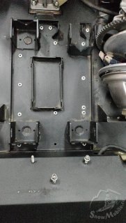

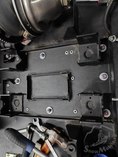

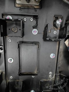

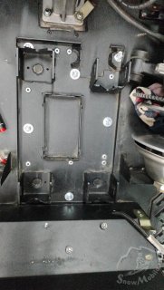

Делаю ревизию снегохода. Появилась вибрация после 1300 км пробега, как следствие оторваны заклепки бортика упора правой ноги и расшатало одно крепление глушителя. Разобрался, идёт шат на двигателе, в итоге большие заклёпки площадки крепления двигателя ослабли, одну оторвало (под карбом, ранее в чате писали подобное). Посадил на 8 болтов М8 по периметру и центру. Теперь надёжно. Фото как было и стало

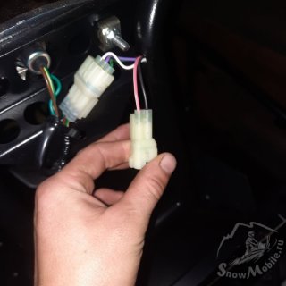

Ещё вопрос назрел,для чего 4 фишки под рулём,для какого-то допа?
В электросхеме я не нашёл.
Их действительно нет в схеме. На датчик температуры и розетку другие фишки , по цвету проводов совпадают со схемой. Установил датчики температуры и розетку на них - всё работает.
