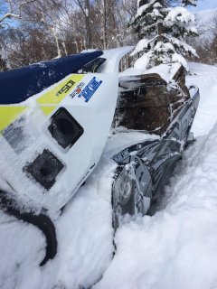

А вот что происходит у нас:eek:

Я выкинул весь пластик, иначе там как в яме собирался снег, до весны так и катал, пока снег не уплотнился.
