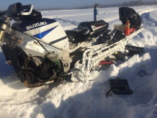

цепи это вааще зло)))))))))))вчера попали в аномальную зону))) у меня на джике слетел???)) замок)) именно слетел не порвался)) а у моего товарища на снежике клинанул мотор) и это все произошло в течении 1 минуты на растоянии 300 метров друг от друга)) а так как это случилось уже поздно вечером делать ничего не стали)) и прогулялись 8 км до дома))пешочком по шпалам)) благо ж.д не далеко была)))
мотик и снежик ночевали в поле)) сегодня с утра джика был красивый))пушистик)))
взял с собой новый замок)) и устроил полевое сто)) пока пацаны снежика волоком перли до дороги) по итогу до дома доехал своим ходом)))
