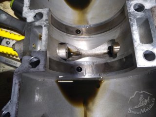

Всем привет. Вскрыл мотор. В связи сильным перегревом. Как я только не изощрялся а смесь все равно бедная. Результатт вскрытия показал что сальник пропускал со стороны вариатора. И еще зазор на поршневых кольцах 0,25 ели влазит. Кто нибудь вкурсе какой зазор должен быть?
В постели коленвала. Какие то вмятины а на подшипниках зазубрины. Что к чему, откуда, непонятно. IMG_20201112_155809.jpg IMG_20201112_155750.jpg

Пробег 500 км. С новья мозги выносит мне.

Зазубрины скорее всего от проворота подшипников в корпусе. Мотор копия сузуки с артик кэта, скорее всего по их мануалу надо глянуть зазор в кольцах. По другим 2т моторам зазор примерно 0.3-0.6
