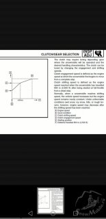

Ром, вот такую картинку раньше видел? В этой картинке, как я понял вся суть настроек вариатора. С виду получается все не сложно до той поры пока на снег не выехал))).
