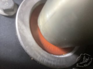

Подшипник меняется без выкатывания тележки. Вал на месте остаётся, остается выяснить подшипник . Может есть у кого-то данные какой там. По старому ничего просчитать невозможно все расколотило. Сепаратор в хлам. Обойма с вала снялась от руки.
Подшипник SKF 6306-ZZ установлен! На старом на обоймах не нашел ни одного маркировочного обозначения. Внешняя обойма при выбивании раскрошилась на мелкие части. Всякое видел, но чтобы подшипник такого качества был, это впервые не удивительно что он развалился на пробеге 3800км.

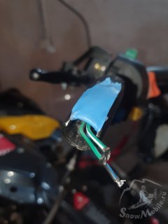

Появилась проблема- перестали греть курок и ручка справа, слева все ок, куда копать, с чего начать?

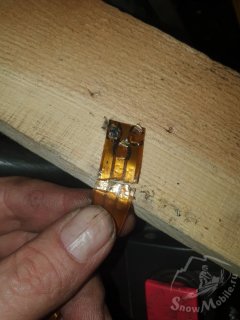

Нагревательный элемент перерезает острыми краями руля. Нужно подточить напильником. Чтобы снять элемент. Нужно феном погреть. Обрезать и припаять заново

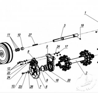

Люди добрые помогите , сегодня поехал на витьке, вдруг появился хруст. Остановился, капот скинул и увидел что от тормозного диска парит. Диск пошатал, он гуляет, болт затянут. Начал разбирать, оказалось что разлетелась втулка которая идёт за диском. До этого я увидел что нет болта на диске. Нашёл его в лодке вместе со стопорным устройством притянул его с шайбой. Но теперь не пойму может я сильно перетянул его, потому что вал нормально вышел. Вопрос по этой самой втулке, где ее взять? Звонил дилеру Стелс, сказали что нет и не будет, хочу токарю заказать, размеров не знаю. Кто чем помочь может? Подскажите. Втулка номер 9.
Дмитрий-111
7 Фев 2011
Такая проблема у всех по ходу. Мне точили шайбу, внутренний размер 30 мм, внешний 44. Толщина 6, 7 и 8 мм. Хотел ставить ту которая подойдёт лучше. Но теперь ставить будет новый владелец.
Alex369KS
4 Мар 2022
Костромская область
Сейчас поставил упор, тянул болт, у меня вышел вал только миллиметра 3, тормозной встал заподлицо с валом, почему толщина 6, 7 или8 ? Не много будет? Тормоза встанут с такой втулкой потом? Просто не знаю как было. Брал б/у. Теперь довожу до ума.
Дмитрий-111
7 Фев 2011
Я бы собрал все обратно и посмотрел как встаёт диск тормозной на вал. Думаю вал не должен быть заподлицо с диском, там шайба ступенчатая (под стопором и болтом). Толщина шайбы подбирается так чтобы диск притянулся и не болтался. А сколько там будет мм, наверное индивидуально. Я бы с запасом чуть сделал, по этому и точил три размера.
Может вспомните, вал в подшипник плотно садится или с люфтом? Следов износа ни на валу, ни на подшипнике не нашел, а посадка там не то что скользящая, а со свистом и шатанием в десятку другую...
HunterVelikii
29 Дек 2020
Hunter
stels витязь 800
HunterVelikii
29 Дек 2020
Hunter
stels витязь 800
Зашел с натягом.
Зашел с натягом небольшим от руки.
