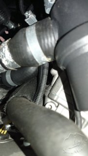

Ехал по снегу или льду? Возможно просто снега на радиаторе в тунеле не хватило. Снеж какого года? Проверь на сколько термостат стоит? Сфотай нижнюю крышку термостата, не удобно но реально. Если на 87, то меняй

когда остановился, была дорога, снега мало. снеж 19 года.

Под термостат камеру суй, там циферки должны быть, если 19г, скорее на 87.
