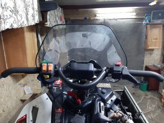

Всем привет! Заметил, что руль покосило вправо. Есть у кого какие мысли про то? Заметил, что при повороте направо начало тереть облицовку. Пригляделся, при прямом положении лыж руль завален вправо. Может резиноподшипнику хана? Кто нить делал рулевое?
резиноподшипнику если накроет я люфт у рулевого вала появится вверх вниз, может от чрезмерного усилия на руль чтонибуть погнулось.
[/QUOTE
С левого бока поднимал? У меня также стал после сего действия.
5.470
1.425
Добрый. Нет не очень 500км
