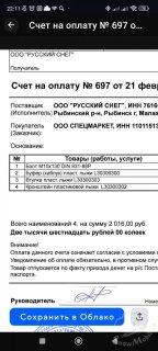

Не могу в поиске найти - лыжи от Тайга к нам подходят? Буфера, коньки такие же? Подскажите где эта инфа находится.
Я менял лыжи на тайговские на Атамане, так как сломалась лыжа и дешевле было купить 2 от тайги вторую продал родную. Прилагаю список деталей во вложении.

Подрезы пересверлил и оставил старые.
А что ты имеешь ввиду под подрезами?
Я тут выяснил что есть старый вариант лыж на Витька и новый. Вот у меня новые. Перехожу на старые. Они как раз от тайги подходят. Но нужны кронштейны для буфера. И вот не понимаю, нужны ещё втулки и болт или нет?
Втулки и болт нужны, я менял на атамане 2021 года. Думаю на нём тоже новый вариант стоял

На атамане телескоп. У меня рычаги, конструкция отличается
