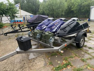

Добрый день, уважаемые коллеги!
Нижний Новгород на связи!
В прошлом году купили с другом по ямахе суперджету и за прошлый сезон накатали под 800 км в режиме фрирайда. То есть, каталка по Оке, Волге и мелким рекам Нижегородской области. Прошлой осенью скатались на Черное море, покатались по прибрежным волнам Анапы и Крыма.
У меня стоковый суперджет «дорест» 2007 год.
Обрезанная рулевая колонка, курок газа, грипсы, водозаборная решетка, пружина.
Очевидно, что не хватает низов в работе мотора, хочется бОльшего подхвата с холостых.
Этот мопед решил потихоньку затюнить в Stage 1.
1. Установить резонатор пободрее
2. Установить помпу
3. Установить винт 12\18 а может и 10\16 (поскольку мопед используется в стиле «эндуро») максимальные скорости и прохождения поворотов а так же силовые элементы фристайла не интересны)
4. Темными зимними вечерами переклеить ковры, вклеить карманы для ног и обновить гелькоут
И наверное все

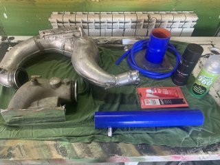

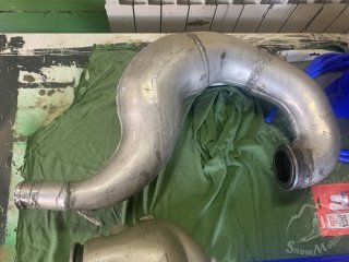

Купил в Авито резонатор внешне похожий на YAMAHA SUPERJET SPEEDWERX FACTORY DRY EXHAUST PIPE
С выпускным коллектором в комплекте.
Отфрезеровал плоскость прилегания к блоку цилиндров, потихоньку подбираю силиконовые шланги и хомуты.
План такой:
- Примерить его на мопед, докупить каких нибудь шланчиков, возможно выточить кронштейн крепления резонатора к блоку цилиндров.
- Почистить его медной насадкой на болгарку
- Покрыть кислотным грунтом Body 960
- Покрасить черной матовой краской для мангалов
Вопросы следующие:

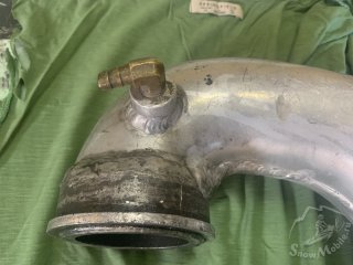

Судя по описаниям в интернетах - это «сухая труба» - я не понимаю, что это значит.
Предполагаю, что вода для охлаждения заходит из блока цилиндров (или из другого места) в коллектор, оттуда идет в некую охлаждающую обмотку самого резонатора, а оттуда уже в ватербокс (глушитель).
Непонятно.
На англоязычных форумах надыбал схему подключения Factory b pipe - но не уверен в ее применимости по отношению к моей свистульке.
Потребуется ли перестраивать работу карпов в таком конфиге?
Потребуется ли дополнительный источник воды для охлаждения трубы?
Если кто то что то знает за особенности подключения подобных резонаторов, поделитесь опытом пожалуйста.
Руки растут из правильного места, токарь/фрезеровщик в доступности.
Но не хочется вставать на ремонт более 2-3 дней, поскольку сезон и мы катаемся 2-3 раза в неделю.
