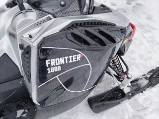

У меня при средней нагрузке 75-85 С. После установки решеток на боковины температура упала, в среднем, на 5-7 градусов.
