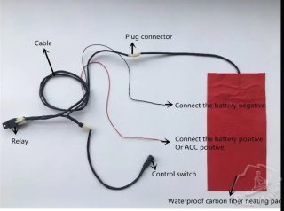

Друзья, никто не заморачивался установкой подогрева сидений на снежик? Ведь на рестайле он уже в базе...
Andrew 797
29 Дек 2024
Frontier 1000
Заказал себе такой комплект для подогрева сидений. Попробую установить.

Обязательно. С какой группы предохранителей лучше подключить подогрев?
Я подключил реле через предохранитель от АКБ, а управление реле от провода для всяких там зарядников-подогревов шлема, то есть, при не запущенном ДВС подогрев сидений и ручек пассажира не включить.
З.ы. у меня барс 850.
Andrew 797
29 Дек 2024
Frontier 1000
Спасибо за совет. Так и сделаю.
