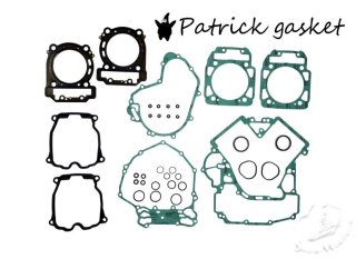

Как и многие писали давануло прокладку у маслоканала рядом с маслонасосом!
Двигатель толком не был протянут, как сказал моторист, так же имеются небольшие задиры, на поршнях тоже следы износа, вкладыши под замену шатунные, кольца все под замену, успокоитель цепи и все прокладки!
Решил делать по максимум, так как ездить хочу на нем долго!
Меняю полностью ЦПГ на новую, новый башмак и успокоитель и вкладыши, все прокладки!
40 работа 60 запчасти примерно!
И да видел прокладку виновницу она реально не понятно из чего сделана, не удивлен что ее выдувает!

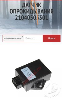

Столкнулся я давно с проблемой обладатель Фронтера 1000 пробег уже 1500км . Глохнет на ходу на скорости 60-80км на 2-4 секнды и сразу заводиться , гаснет все как будто ключи повернул и заглушил и сново повернул . И еще на горячую стартер при заводке поклиневает со второй попытки заводится . Но клинет как будто силы не хватает провернуть . Вот и все проблемы за 2года . По озеру снег 20 см 100-110 летит максималка сработает больше и не надо . По высокому снегу 80 максимум .

Скорее всего УБСД срабатывает, при сбросе газа.
Попробуйте немного подтянуть тросик газа. Должно помочь.

Датчик колевала это.Замена.

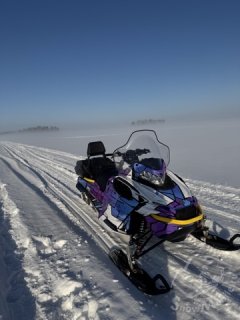

Вот еще фото может кто тоже захочет сам обклеить снежки свой вид другой будет .

Лекало снимали именно под мой снегоход у них уже в базе есть . А раскраску можно выбрать любую . BulletBro их все знают в Интернете можно найти
