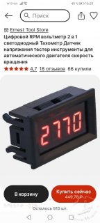

Привет всем. Короч така хуйкня произошла. Дело было вечером делать было нечего с зимы валялся вот такой тахометр Screenshot_20230702_165304_ru.aliexpress.buyer.jpg
Решил я его внедрить. Зажигание с уоз (было☹). Подцепил я его к катушке, почемут не кажет. Перецепил на датчик хола, на хх нормально на оборотах врёт безбожно. Заглушил, но больше не завёл почему то:facepalm:. Попробывал на родном зажигании всё гут. Подцепил к катушке тах, всё работает:up:. Вопрос: что наебсломалось:Bravo:? В датчике как я понимаю нечему ломаться, катушку менял, не уж то ета китайская фигня(тах) сломала другую китайскую фигню(коммутатор) и по какой причине:smoke:? Короче завязал фишки от комутатора в узел и оставил до лучших времён. Перешёл на родное зажигание:Boyan:.

Привет всем. Короч така хуйкня произошла. Дело было вечером делать было нечего с зимы валялся вот такой тахометр Посмотреть вложение 1572077
Может датчик из строя вышел, позвонить его нодобы, какое-то сопротивление он должен показать!
Да я как бы не силён в етих сопративлениях и какое оно должно :disgust:. Буду ездить на родном пока. Знать бы точно что полетело, а скупать алик и складировать не очень хочется.
Оно,сопротивление, просто должно быть какое нибудь, между концом провода и корпусом датчика,отсутствие его говорит о неисправности,так то они редко выходят из строя,там ломаться не чему,это просто кусок провода намотанный вокруг магнита,а вот коммутаторы крякают часто.
Тоже так подумал. Не думал что тах коммутатор может погубить. Вот почему он от катушки отказался работать, вот вопрос?
Все китайские тахометры,мотоциклетные и лодочные,работают от сигнала с датчиков либо от намотки управляющих проводов на высоковольтный провод катушки,сигнал очень маленький,всего несколько миливольт,а выход с коммутатора на управление катушки,думаю намного больше.Подсоединив в это место провод тахометра,думаю ты просто закоротил коммутатор и он не выдержал,оказался так сказать слабее тахометра.
Накрылся он как раз когда я его подключил к холлу. От катушки он обороты не казал а работал как вольтметр. Сейчас подключен к чёрному проводу родной катушки. Вроде работат пока.
