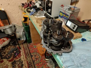

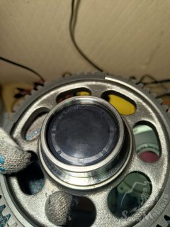

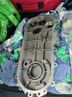

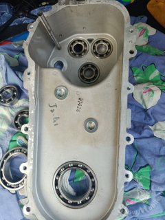

Появился гул со стороны КПП. Снял, разобрал. Оказалось что пластиковая пробка ( Вал ведомый (SA800-17000210) ) сдвинулась в бок и соответственно масло вышло с коробки, а в коробку попал солидол со шлицов и вода. Вообщем все подшибники под замену (6012 - 2шт., 6305 - 6шт.), маленькие ещё более менее, а большие гудят. Под замену три сальника (большой сальник от к\в Дэу матиз подходит). Заказал подшибники, как придут буду собирать. Пластиковую пробку со стороны шлицов дополнительно закрепил клеем на всякий случай.

Тоже пробка вываливалась на 10 км пробега, вовремя заметил течь масла, на место пробку по гарантии в магазе где снегоход преобретался работники ставили.

Все неисправности повторили когда копировали все с БРП ,даже этот дефект перекочевал .
