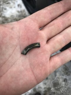

Действительно. Разобрал и всё видно и понятно. Развалилась шайба, кусок её обнаружил в канавке под диском. Точить буду шайбу миллиметров 8. Спасибо!!!

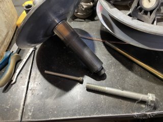

Рубрика сам спросил, сам ответил)
Нужен болт м14х1,5 длиной 130 мм и любой прочный болт м8 длиной около 100 мм. 5 минут и шкив в руках.
ПС подсмотрел на ютьюбе в видео про какой-то другой вариатор.
Процесс до неприличия прост:
1. На малентком болте обтачиваем шляпку на точиле или гриндере, что бы она пролезала в резьбу м14.
2. Вставляем полученый болтик бывшей шляпкой наружу. Вкручиваем большой сверху. Даем хороший натяг, удерживая шкив ключем на 22.
3. Ударом(легким) киянки по кончику вала получаем снятый шкив.
4. Если после пары ударов шкив не слез, надо увеличить натяг болта.
Главный поюс это доступность и цена. Спецовый сьемник стоит от 1,5 до 3х. Этот же 300р)

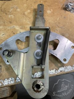

Сегодня удалось уделить немного времени снегоходу, и наконец-то пошел процесс обратной сборки.

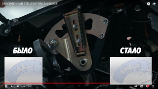

Начал с того, для чего не нужны запчасти, а именно с процесса модернизации механизма переключения передач. С тех пор как анонсировали новый Витязь, и даже показали картинки с отличием в механизмах, я уже точно знал что напильник поможет осуществить переход на более-менее человеческий способ переключения передач.
В общем не стал копировать один в один, а сделал как будет удобнее под мои задачи. Допилить всегда можно без проблем. Все плоскости зашлифованы, острые кромки закруглены.

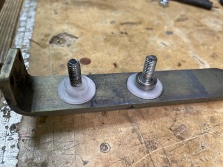

Далее из полиацеталя выточил примитивные втулки и самое главное, купил подшипник 12*6*4 (MR 126 ZZ ). То что стояло с завода, кроме как недразумением и не назвать.
Примерка
И еще пару втулочек, и можно собирать.
Пружину оставил одну, если будут проблемы с нечеткостью фиксации, добавлю вторую. Люфта нет совсем. Скольжение плавное. В общем с нетерпением жду полной сборки снежика, что бы можно было на заведенном попереключать.

а подшипник куда?
Петр СПб
23 Фев 2018
Петр
Stels SA800
а подшипник куда?
На третьей сверху фотографии он одет на болтик правый. Он призван плавно перекатываться по холмам алюминиевой рамки)) Штатно у нас стоит кусок пластилина пластикового, у меня за сезон его не стало, испарился...
