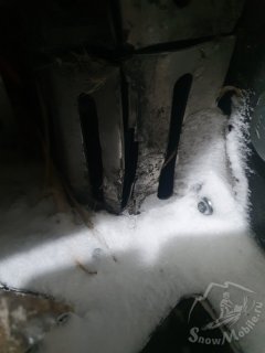

Вчера заметил при езде какой-то чиркающий звук. Сегодня глянул, а там диск тормозной цепляет кранштейн тормозного механизма. И здорово так цепляет. Фото постараюсь разместить. Что могло случится что он так сместился? И есть ощущение что колодки тормозные зажимают диск при движении. Заметил что он греется, хотя тормозами не пользовался и на ручнике не оставлял. Можно его там отрегулировать? Или как в машине направляющие могут закиснуть?

Диск на чем болтается? На шлицах? Болты все затянуты, которыми диск к муфте прикручен? Видео бы. Так гадать не то

Здравствуйте коллеги Стелсоводы. я брал в январе снегоход б/у с пробегом 410 км. это мой первый опыт и первый снегоход. при первом же выезде столкнулся с такой же проблемой. заметил, когда с пускался с горы и нажал тормоз. послышался хруст и появилось шорканье. по приезду домой заметил в лодке под диском аллюминевую стружку и деформированную стальную проволоку, диск болтался по оси, но болт был закручен. пришлось снять диск с супортом. проблема оказалась в том, что между диском и подшипником должна быть регулировочная шайба или втулка, которую я обнаружил в лодке. так как ведущий вал не фиксировался к подшипнику, то он стал гулять по оси. это и объясняет шорканье при повороте на лево и отсутсвие при повороте на право. кое как измерил размер втулки и бегом к токарю. чуть ли на коленьях уговорил так как было рождество, все в угаре. Короче выточил 3 шайбы с толшиной 5, 5,5, 6 мм. с нутренним диаметром 30 мм. заодно втулку на промежуточный вал. подошла мне 5,5 мм., но можно было и 6 мм. затянул и проблема ушла. шас пробежал около 800 км. диск на месте. шорканья нет.

Можете как размер внутренней обоймы подшипника или шлицевой части тормозного диска.
