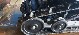

Эта конструкция подойдет при спокойном стиле езды, без прыжков. А так же для езды в одного. Иначе будет гнуть ось пружиной аммортизатора. И в послетствии отрыванием этой самой оси и порванной гусеницы. Самое простое затянуть стропы. Не рекомендую
А сам первый сделал и обосновал. Когда поставил вал гнуло его ? Ты же первый ставил усиленную пружину, плюс отбойники. При критическом складывании подвески скорее поперечина рычага сломает амортизатор, т.к. расстояние в 3 раза ближе чем до оси допкатков. Не было даже в стоке сообщений, что ломало аморт. На снятой телеге прикидывал, сложилось мнение, что ось не должна встретится с пружиной аморта. Чтоб так сложить, удар должен быть сверху вниз, очень жестким, типа не об снег , а о глыбу льда, бетон, асфальт. Или наезд на бетонную сваю. А там уже не до гусянки будет, шею бы сохранить Голова должна работать, нахрена на снегоходе-туристе прыгать.:D
ortoped
24 Мар 2011
940
489
Кировская обл.
Можно и аморт перевернуть как Максим сделал, чтоб наверняка.
Вот поэтому и не рекомендую, конструкция не прошла испытания при экстриме. Для спокойной езды пойдет. У меня ось стальная была. Катки развалились. Пронадеялся на них. Стропы полностью распущены были. Итог. Порвал гусю.

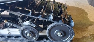

Катки вроде обточенные d 90 тайговские были ? Надо из капролона широкие 20 мм и диаметр 75-80 мм. Ну да ладно, каждый решает для себя. Вариант рабочий и уменьшает износ наконечников, тем сберегает ресурс гусянки.
Да у меня тайговские были. Из капролона пойдет, но я бы если сейчас делал, ролик на два подшипника 204 выточил. Ну и пружину переднюю более мощную. Что бы ось до аморта не доставала
Эта конструкция работает на служебном снегоходе, который не жалеют от слова совсем, ездит он по застругам, вездеходным колеям и отвалам снега от ратрака, ездят и в одного, и вдвоем с нартой. Мы сделали свою версию, исходя из наличия материалов и возможностей станочного паркп. И пружина в ось так же не упирается, потому что амортизатор передний у нас перевернут. Перед сборкой весь узел тестировался в разобранном виде, с снятыми пружинами, для определения предельных ходов и зазоров. Аналогичная конструкция существует серийно для многих снегоходов с шагом трака 2,86", называется antistab weels.
Видимо так тестировали. Или у вас другой снегоход. Конструкция аналогична, да не совсем. Без обид

Не понимаю преимуществ 30 перед 38 зацепом. Если дело в малой мощности ДВС, то есть пониженная. По весу - ни о чем. Возможно, чуть быстрей на твердых, равнинных поверхностях, но явный проигрыш в наледи, в подъемах по рыхлому снегу, там, где это имеет решающее значение. При буксировке саней с грузом, др. снегохода, тоже предпочту 38. С более интенсивным износом ремней приходится смириться по условиям и целям эксплуатации снегохода. Не претендую на неопровержимость, но по опыту владения предыдущими снегоходами, всегда не хватало зацепа. Поэтому после разрыва гусянки без колебания заказал новую с 38. Менять не сложно, заодно отдефектовал подшипники, состояние валов, пришлось заменить шлицевую приводного вала (съедены шлицы наполовину), изготовили другую, запрессована и вварена на 3 точки. Заменен опорный подшипник приводного, хотя был некритичный люфт, но из-за трудоемкости замены и наличия нового качественного Japan NTN принято решение - не скупиться. Доработал телегу - добавил доп вал с внутренними катками по типу подвески " Коммандера" для снятия нагрузки на наконечники и склизы, в.т.ч. профилактика повреждения гусянки при разрушении наконечников. Благо, не заморачивался с изготовлением, приобрел у форумчанина (Vlad 178 тебе respect :Bravo:). Собирать подвеску лучше с помощниками.
