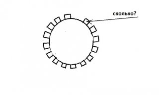

uranivanich74, если не трудно, посчитай сколько зубьев отметчика на роторе, а лучше сфотай с торца ротор 55.jpg

Есть мысль перевести управление двигателем на ЭБУ от жиги (январь 5.1 или 7.2)

Собрали уже! Сразу бы написал что надо, посчитал бы.

в прошлом сезоне донимал одних ребят такой же затеей. репер им наш не понравился. Если у тебя хорошо получится, то мне тоже надо, имей в виду.
У жиги реперный диск 60-2 зуба, у стелса 24-1 зуб.
Вот и нужен стелсовский ротор, что б разобраться как переделать репер.
