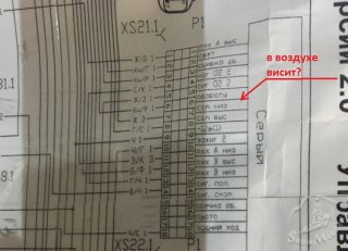

Доброго времени. Стала выскакивать ошибка 1693, после запуска загорается секунд 30. Запуск хороший, работает ровно, датчик коленвала менял. Что еще посмотреть?
Как себя ведет тахометр?
1693 - низкое напряжение в цепи тахометра.

Этот провод от ЭБУ 111.jpg в воздухе висит, на массу не замыкает?
