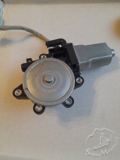

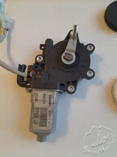

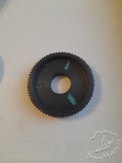

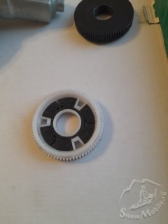

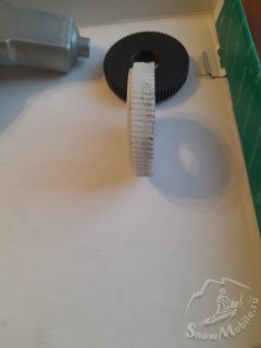

На пробеге 3тыс.перестал вкл.задний ход. Кнопку нажимаешь трещит,но не включается. Произошло это на сервисе :)) Разобрали механизм сервопривода.Накрылась шестерёнка.Остальное всё исправно.
Сервопривод поставили новый.
Для старого заказал из углеродонаполненного капролона новую шестерню. Всё собрал.Подключил 12в работает и туды и обратно:) Ремонт обошёлся в десять раз дешевле,чем замена в сервисе,но шестерёнку ждал две недели.Обратил внимание,что в корпусе,где шестерёнка много смазки.
Одна из версий смазка застывала и клинила шестерёнку.Вторая,материал шестеренки полиэтилен,слабоват для сервопривода.

Сылучку кинь где покупал шестерню .
Заказывал в г.Кола.ООО"Вектор"
Ничего сложного нет.По образцу сделать могут на любом производстве,где естьтокарь-фрезеровщик и подходящий материал.
