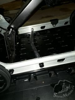

Доброго времени суток!
Уважаемые форумчане, прошу высказать ,своё мнение - по поводу, новой проблемке , на новой ace 900 swt. Погнуло ,растяжку на ходовой, которая фиксирует полозья. Как, я понимаю - это,из-за перфорированной гусеницы, когда останавливаешься, с радиатора,который над гусянкой, падает мокрый снег, на гусянку , в окнах перфорации формируются, зубец изо льда, когда трогаешься , кусок льда - бьёт в эту тягу, на следующею (где тавотница) то же , процарапанно. Там глубокие (2-3 мм) риски, почти по всей тяге.Вчера катали минус 20, пухляк, обратил внимание ,что с радиатора ошметки мокрого снега...Сразу - не доверие у меня, было к этой гусянке, с "дырками"...

Это что то попало. Лед не поцарапает.

Я тоже думаю, что что-то попало, или удар снизу был.

Вместо этой растяжки, просится туда деталь изготовленная из торсионного вала ИМХО.
Такие решения, непонимая сути, приводят к более дорогим последствиям замены рельс
А так разве рельсу не погнёт, по моему уже стянуло. Ну может я и не прав. Вам видней.
Рельсу может чюточку и натянуло, но всю кинематику удара сожрала эта ось, если ось будет мощная и не эластичная, удар пойдет в рельсу, тоде самое когда гнет рычаги в передней подвеске, люди ставят усиленные и покупают подрамник или домик...
Или новые ребра.
