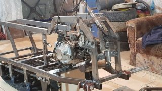

Здравствуйте уважаемые форумчани. Вот и я решил вспомнить молодость и построить свой второй снегоход. Первый был палочник но намучился с гусиницей. Теперь решил сделать посерьёзнее.

Тяжелый будет. Профиля 20х20 будет за глаза. Присмотритесь к Динго, и всё будет ясно.

Еще не поздно. В самолетной тематике существует понятие тяговооруденность, проще говоря соотношение тяги двигателя к весу конструкции планера. Не сложно прикинуть на глазок сколько двигатель может упереть вместе с седоком и сложно прогнозируемым сопротивлением. На данном этапе проще срезать все лишнее и заменить. В конструкцию лучше вкладывать понятие несущей обшивки чем мощных лонжеронов. Лишний вес из конструкции удалить очень сложно, а вот усилить после доводочных испытаний гораздо проще и понятней,- где обнаружена крутка или деформация, - ставь ребро. Если сразу планируется замена ( в будущем) силовой установки, необходимо предусмотреть габарит моторного отсека, чтобы аппарат не встал мертвым балансом.

Да, веса многовато!

На динго тоже мотор 150 кубиков. Хотя весит 150 кг

Перед. один рычаг или два? Если один , нельзя так широко рычаги .При ходах подвески очень сильно будет подруливать лыжами.

Там тежелый только основной профиль где подвеска 2мм. Остальной лёгкий 1.5

Я конечно не большой специалист в самострое, а только учусь.:D Но мне кажется, что стойки лыж, установленные строго под 90 градусов к земле, согнёт на первых же кочках. Обычно. устанавливают с наклоном, до 25-30 градусов. В том числе и рычаги стараются выставлять тоже с определённым наклоном. Так более адекватно аморты работать будут.
Разговор в основном идёт нетолько про толщину стенок профиля, но и его сечение. Зачем на каркасе сидухи профиль 40*20 мм ??? Пусть и 1,5 мм толщиной стенки. Там за глаза хватит 20*20*1,5. Или даде 15*15*1,5 мм, но с дополнительными диагоналями. Я бы, пока не поздно, переделал бы. Потому как, после того как он поедет, руки НИКОГДА не дойдут до переделки.Потом, что сделать это, будет ох как неохота. Даже не смотря на то, что в более менее глубокий снег, снежик на такой короткой гусе и с таким весом просто не поедет. и легчче будет замутить новый проект, чем переделывать этот.
Кто то этим живёт. У него снежики как на конвейре "выскакивают".,один лучше другого. Человек учится и на своих и на чужих ошибках. Но есть люди, которые "обжегшись" на первой самоделке, уже не могут собраться с духом и начать что то другое.

Просто у меня был палочник из 25 профиля. Дак на нем то в одном месте загнет то в другом. Вот и решил сделать покрепче. Да и сам я не лёгкий так что думаю если он будет весить на 10 кг легче ни что не изменит в мое случае.

Можно и из 15-го профиля сделать. Будет лёгкий и прочный каркас. Но тут нужно понимать, какие нагрузки и в каком направлении будут действовать на конструкцию. И эти места усиливать диагональными укосинами и косынками. Лучше дополнительную косынку вварить. чем толще профиль использовать.
Я к примеру навесы строю из поликарбоната сотового. Материал очень лёгкий. Так вот при ширине фермы до 8 метров, я использую профиль 30*30*2 мм. с внутренним заполнением профилем 30*30*1,5 мм. Фермы двойные арочные . Достаточно лёгкие и прочные. От 8 до 11 метров (шире фермы не приходилось варить) использую профиль 40*40*2 мм и внутреннее заполнение 40*20*1,5. Ещё ни один навес не "сложился" от снеговой нагрузки. Я даже шоу заказчику показывал, когда он начал дурнем кричать, что вы мне такие фермы привезли, у соседа вон, из 60*40 сделано. Я собрал каркас навеса, загнал под него свой Л-200. В 4 фермы положил брус 100*100, подвязал к нему лебедку и на глазах у "изумлённой" публики, поднял "морду" своего Л-200 под самый свод ферм. Сухой вес авто, на минуточку, 1870 кг. Вопросы все отпали. Зато легко и воздушно смотрится навес. А кто то из 60*40 или даже 80*80 фермы делает. Есть принцип разумной достаточности и избыточной прочности. А с такими ценами на металл, скоро все на компьютерное моделирование перейдём, чтобы перерасхода металла не было. У нас на крупных металлобазах профиль уже вплотную к 50 тыс за тонну подобрался. А некоторые позиции ( 20*20; 15*15 и подобные. ) уже и за 50 тыс перевалили. Про мелкие базы и рынки вообще молчу, там 2 цены накручивают.

Пока так наверное оставлю. А то пока переделываю зима закончиться . Нужно хоть попробовать покататься. А летом хочу двух рычажную подвеску сделать и движок лошадей на 15 поставить.

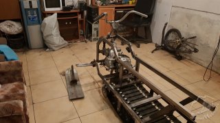

Передняя подвеска ломает все стереотипы! :)

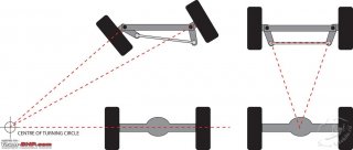

Рычаги с рулевыми наконечниками должны быть вовнутрь , а не наружу!
Прикрепляю схему.
Вместо заднего моста следует понимать центр площади гуси. рулевые рычаги.jpg
Да, подвеска интересная, и не стереотипная. Однако именно входе таких нестереотипных разработках находятся новые, порой очень интересные решения, котрые потом становятся доступными большому кругу строителей. По подвеске и у меня много вопросов, хотелось бы чтобы автор объяснил по каким причинам выбран именно этот путь, возможно многое стало бы понятней. Зачем рычаги при отсутствии амортизаторов, почему такие короткие упорные стойки, зачем ось вращения стойки лыжи смещены( они будут описывать радиус и смещать нагрузку радиально - лыжа вправо весь корпус с гусей влево и смещение цт. с опор в сторону в момент поворота, также при ударе в лыжу конструкция попытается провернуться и выбить руль)и еще много чего. Никакой критики только вопросы.

А разве пружины,(в данном случае от бурановских тележек) ,не являются амортизатором?
Вопрос про передние рычаги подвески, (на сайленблоках) жестко зафиксированы раскосом,- зачем рычаг если он жестко зафиксирован?. А пружины на лыжах, конечно амортизаторы.
