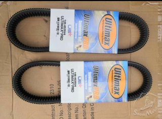

Парни , какие ремни ,кто ставит ,кроме оригинала ? Вот такой ставил я
39G4455 GATES
Алексеич
4 Ноя 2011
3.114
2.288
сыктывкар
Виктор Алексеевич
АС ВС 570 ХТ. буран МД.и др.
Dayco XTX5032 Ремень вариатора 1168,4 x 36,9 для Arctic Cat
Вот такой ,кто ставил ?

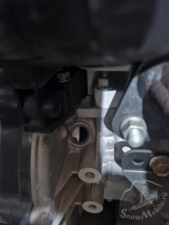

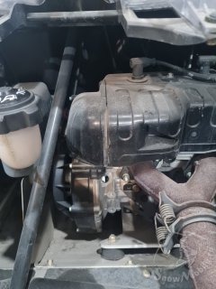

Доброго дня всем.
Купил сыну снегоход. Чуть б.у.
На моторе впереди обнаружил отверстие. Может заглушка здесь должна быть ???
Мужики посмотрите на своих снегоходах пожалуйста.
