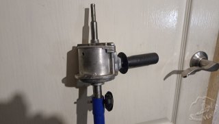

Я к своему шуруповерту-ледобуру сделал понижающий редуктор из редуктора стартера УАЗ. IMG_20240312_082309.jpg

Я к своему шуруповерту-ледобуру сделал понижающий редуктор из редуктора стартера УАЗ. Посмотреть вложение 1599085
