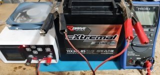

Народ скажите,на сколько по вольтажу падает зарядка на Ваших 800-х,при включении вентилятора?
У меня стоит АКБ 45-ка,вольтаж при срабатывании вентилятора падает с 13,8 на 11,8...на Х.Х.
Мож чё не "тянет".

С 14.6 после включения вентилятора 14.5-14.4 на ХХ. АКБ точно такой же как на фото.
