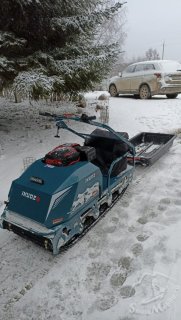

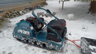

Снега у нас мало, но обновить удалось...
  • 460,2 KB Просмотры: 80
  • 352,6 KB Просмотры: 81
