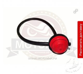

VASILIY
30 Янв 2009
7.447
1.188
Харовск, Вологодской губернии
Можно попробовать поставить праймер от лифана Screenshot_2023-11-18-22-08-16-18_1ffb234d33525882661a5a8d47829dc1.jpg
Ставят на снегоходы типа Тунгус, Азимут и др., снежики конечно не безпроблемные, но конкретно по праймеру вроде проблем нет.

Можно попробовать поставить праймер от лифана Посмотреть вложение 1582498
Да, у меня Тунгус 500, установленовил VM(mikuni) 34 mm, заводился без обогатителя до - 15°С.(были условия). В этом году возможно более низкие температуры будут, как поведёт себя, без праймера, незнаю. Обогатитель подключён, работает адекватно.
Есть моменты с этой грушей, при её использовании:
впрыск топлива происходит через иглу дроселя карбюратора, доза топлива можно сказать находится перед(в середине) карбюратором(частично вытекает) . При другом впрыске(насос полунжерный, насос бензопилы) доза топлива уже в приёмом коллекторе 100%.
Как нажимать на эту грушу, при поднятой или опушеной дросельной заслонке? Подача топлива разная, в разы.
Там 3 канала в карбюраторе, разбалансировочные есть(сливной, два сбоков), как с ним быть,за тыкать? Тоже порция топлива разная выходит!
На ветке тунгусовской "карбюратор" я эти эксперименты делал, много не ясного с этой грушей!
