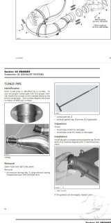

Коллеги привет! Подскажите по Suv600 rotax593 карбюраторный. Ставится ли у нас между коллектором и глушителем уплотнительное кольцо ? В сервисном мануалу на картинке нарисовано уплотнение. В приложении по запасным частям указано намазать локтайтом и никаких данных по этому кольцу. Дайте пожалуйста информацию. Сопливит от туда маслицо у меня.

Так мануал с инжектора нарисован, на карбовом нету кольца никакого.
