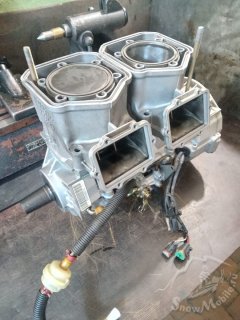

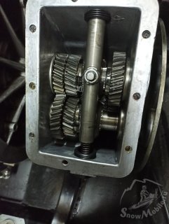

Перебрали коробку, пока ждал подшипники на двигатель, вскрытие крышки показало, что при пробеге 8.500 км. подшипники и шестерни находятся в хорошем состоянии. После долгих раздумий решил, что всё таки подшипники поменяю, не было полной уверенности в нижних.
Как оказалось ещё пару тысяч спокойно прошли бы.
25 тыс проехал,ничего не менял,все время таскал грузы. Если коробка не воет на ходу или нет металлической пыли на щупе,ничего туда лезть.
Лезть надо, НО только что бы масло менять:handshake2:

Было два хозяина до меня с неизвестными условиями эксплуатации и обслуживания снегохода, поэтому считаю оправданным ревизию всего с превинтивной заменой. Вскрытие коробки показало, а без её разборки не поймёшь состояние нижних шестерен и подшипников, что всё неплохо, за исключением закрытых подшипников, в них отсутствовала консистентная смазка и был небольшой люфт.

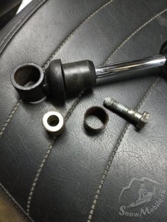

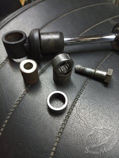

Кто нибудь менял верхнюю втулку заднего амортизатора ( размер 23 х25х1,5), походит ли от чего либо или точить.

На али экспрессе находил похожие, цена маленькая продают по несколько штук, брал на Ямаху.
В поиске "самосмазывающиеся втулки" "латунные втулки подшипники" набери

Спасибо.
Да ошибся, это ухо 23, ролик 20.
Есть мысль переделать на роликовые подшипники.

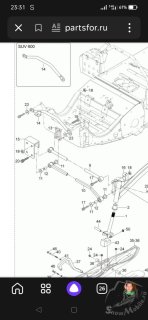

Парни привет, кто нибудь разбирал передние рычаги? Там стоит нижний из профиля, а верхний трубчатый, вот как снять верхний? Чет не могу выдернуть его, у лыжи он выскочил, а где в центре крепится не могу вытащить. На фото он под номером 9 .
Заглушки на коробку от чего будешь ставить?

Коробку отдавал в сервис 11 т.р. за работу, 9 т.р. за материалы. Подшипники SKF открытые, на паразитках чешские, поставили два сальника на коробку, заглушки не знаю какие

Наконец то пришли подшипники, в конечном итоге заказал из Норвегии, с Америки логистика дорогая.
Начали собирать двигатель.

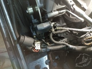

Подскажите, что за круглый датчик, возле коробки

Датчик скорости вроде

Тоже про это думал, может кто сделать фото, как он стоит. Он у меня не закреплён в кронштейне, гайку потеряли.
У кронштейна есть вращение на креплении.
Посмотрел коробку, старые на герметик поставили.
