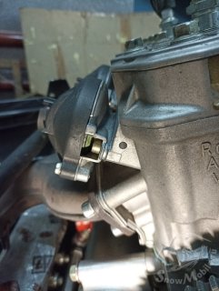

Термопара устанавливается в головку.
"Мясо" в блоке здесь позволяет и оно наиболее информативно при изменении температурного режима двигателя.

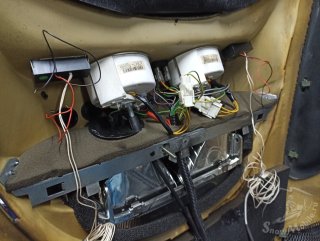

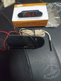

Потихоньку собираю, решил установить датчики температуры двигателя, возник вопрос по подключению .
На приборной панели есть плюс, через замок зажигания , к чему их прицепить ?
Или тянуть отдельный ?
А можно вопрос, для чего он нужен? Штатного вполне хватает, что бы этот снегоход перегреть нужно сильно постараться))

У меня товарищ занимается перебором движков экстремальной техники, основная причина перегрев, только за этот сезон пять таких движков как у меня.
По его мнения датчик температуры нужен и я его разделяю.
Штатного же нет, только лампочка.
Эти датчики брал на Тайгу Варяг, но туда поставил датчик на выхлоп.

Цилиндр двигателя, крутили- вертели с ним и пришли к выводу, что это место, куда буду ставить датчики, при прихвате поршней, должно показать изменение температурного режима. Ну и место там позволяет спокойно засверлиться.
По подключению, поиском, толком ничего не нашёл, похоже буду от замка зажигания отдельный провод бросать.
Или есть кто с тахометра подключался?

Да мне кажется, что с любого + можно запитаться где ближе.

Ничего тебе не покажут эти датчики, они просто измеряют температуру охлаждаемого блока и все. Все эти градусники кажут среднюю температуру по больнице. Единственное что можно точно измерять на 593 моторе, это температуру охлаждающей жидкости, но для этого вполне достаточно заменить родной датчик лампы на датчик под стрелочный прибор.
