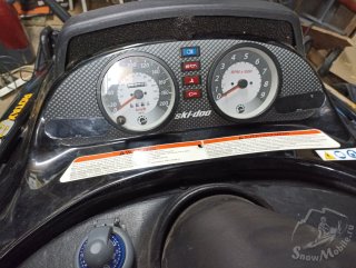

А не подскажете, датчик температуры у вас от чего стоит, и как подключали?
Универсальный вроде прибор,а подключен в штатную проводку.
Когда купил снегоход он уже стоял.
Купил тахометр?
Dmitryitomilov 78
5 Дек 2024
29
Купил тахометр?
Да, купил, установил, всё хорошо. Сейчас хочу указатель температуры. Под приборкой есть один пустой разъем. Вот и думаю, как подключить, и какой взять.
посмотрю на днях как подключен скину фотки
прибор/датчик хороший поставил как у Вованыча Титаныча подглядел. с Али. 3 года стоит, полет вообще охрененный, не знаю, как вообще без этого прибора ездить? Круглый, для мото вроде. Там три показателя- время (не надо особо), температура и вольтметр. за тыщу с небольшим брал 3 года назад. работает как швейцарский :D
ссылку вставлю, может не забанят.
ну или лучше поиском:
Новый 5 в 1, измеритель температуры воды для мотоцикла, USB перезаряжаемый вольтметр времени, светодиодный измеритель ночного видения с датчиком температуры
не намного и подорожал, а сколько раз спасал по весне!
ужу 4 года стоит однако!:up:
ну и подключение не хитрое, 12 вольт тестером из приборки, да хоть от фары. а датчик в пробку на крышке головки вкрутил, там переходников в комплекте вроде разных, точно не помню, а может и выточил переходник :clap:

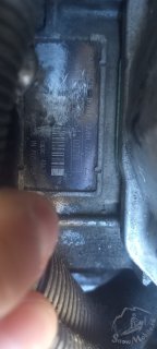

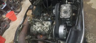

Всем доброго времени суток! Недавно, в спонтанно приобрел снегоход скандик сув 600. Приобрел у вдовы хозяина снегохода. Решил поставить на учет и столкнулся с проблемой. Двигатель не родной оказался. Тоже с жидкостным охлаждением. Помогите определить что за двигатель? И от чего он? Буду очень благодарен! фото прикрепил.

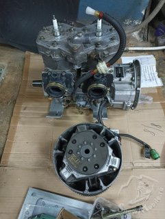

Потихоньку собираю, решил установить датчики температуры двигателя, возник вопрос по подключению .
На приборной панели есть плюс, через замок зажигания , к чему их прицепить ?
Или тянуть отдельный ?

Тайга Варяг V550 2020 г.в. Skandic SUY-600 2005 г.в. Polaris sportsmen 500 1999 г.в.
Так врезал
