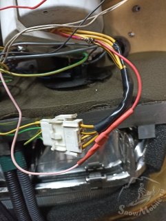

Датчики температуры зацепил через тахометр, желтый провод, ближе к тахометру перемотан изолентой и дальше идёт красный.Работает нормально

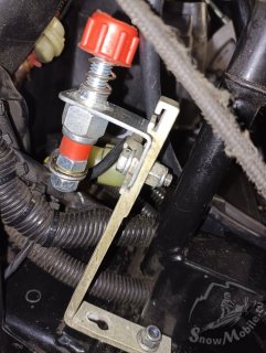

Поставил выключатель массы

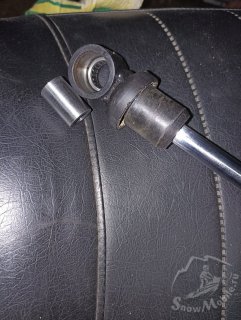

Так как заказанные на Алиэкспресс втулки ещё не пришли, заменил верхнюю втулку на роликовые подшипники НК 1712 -2 шт.

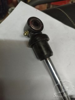

Туда же врезал тавотницу

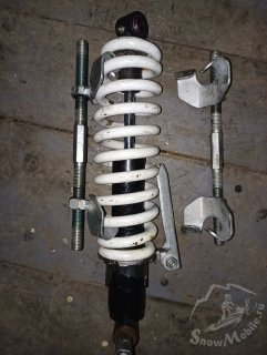

Пружину сжимал автомобильными стяжками , подогнув градусов на десять с каждой стороны
