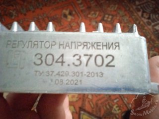

Всем здоровья. Регулятор напряжения 304.3702 выход два белых, один чёрный и один красный провода из него. Акб нет. С московского зажигания - магдино два белых -световых.Понятно белые провода регулятора к белым магдино. Чёрный красный провода регулятора куда цепляем??? Подскажите.

Регулятор к раме крепится, т.е. на массу. Чёрный провод обязательно на массу?
Обязательно. Проверь - попадался мне регулятор, где корпус массой не был. То есть тестером между корпусом и серным проводом казало разрыв.

Понятно. Просто приспособился такой же старый (пока на бурке не перегорел из-за скруток проводов) на лодочный мотор осенью. Меньше проводки -быстрей ставить ,снимать.Черный замассирую.

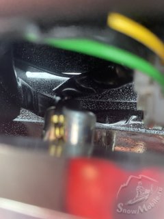

Всем бурановодам привет, столкнулся с такой проблемой:стоп сигнал при нажатии на рукоятку тормоза горит только когда не включен ни ближний ни дальний свет, при нажатии на тормоз загорается лампа стоп сигнала главная и подсветка спидометра. При включении основной лампы или прожектора загорается подсветка спидометра, стоп сигнал гаснет и не реагирует на нажатие рукоятки тормоза, при этом габаритный свет в стоп сигнале тоже не горит. Хотя я смотрел у меня буран а новый там одна лампа, я так понял заднего габарита нет. Контакты в фишках соединены надежно, лампочки в фонаре менял, проводка целая. В чем может быть причина ?

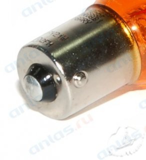

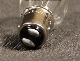

Так,сначало начнём с лампочек.
С каким цоколем стояла лампочка,до того как поменял на другую лампочку.
....с двумя контактами:
11852 лапочка 2-х контакная.jpg или с одним e51c6c1c808700b1137ca012aff57ff5 одноконтактая.jpeg
Посмотреть вложение 1508531 или с одним Посмотреть вложение 1508532
С одним. И сейчас пощупал, тоже с одним большим по центру.

сейчас фото сделаю, а вообще есть версии новых буранов где такая работа стоп сигнала норма?
Чё норма,стоп-сигнал должен работать всегда что с фарой,что без.
Посмотри лампочка точно на 12 Вольт,а не на 24 Вольта
