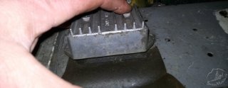

Х.З :disgust: ,блестячий какой-то и четыре провода бел,кр,чер,жел.
