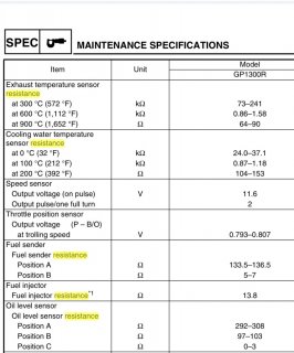

Данный датчик мертвый никак не прозваниваеться! Если я поставлю сопротивление 1 кОм решит ли это все проблемы?
Подскажите на GP1300R и на GP1200R одинаковое сопротивление в 1 кОм надо ставить.
Где то видел надо 2.2 кОм говорят надо ставить. У меня он 2004 года.
Что то у меня после установки D-Plate максималку не набирает и примерно на 90 начинает обороты скидывать набирать, как бы толчками плывет.
