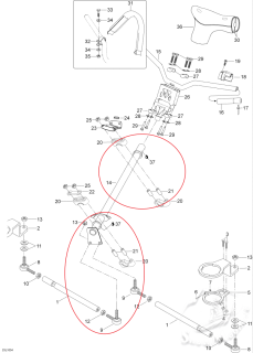

А вал от стелса попробовать поставить чтобы не танцевать так вокруг. На стелсе две минуты снять варик
Не советуй ни чего здесь ветка оригинальщиков ,а как коробас на..бнется ,так пигут от Стелса подойдет .

на Стелсе легко снимается вариатор потому что у них на коробке короче вал ведомого вариатора,а втулка которой прижимается вариатор к валу длиньше.А рулевой вал тут не причем, потому что в конечном результате вариатор упирается в цилиндр.У Стелса в этом плане пограмотнее сделали.
т е варик стоит ближе к редуктору? тогда и конец коленвала должен быть длиннее, иначе как соостность соблюсти?

Хз как у кого стоит, но у меня ведомый не выходит немного, так сильно как Дима рулевую не разбирал. Откручиваешь вал внизу и в середине, выворачиавешь изгиб и смещаешь в сторону глушака вариатор выскакивает. Не знаю оргинал или нет но у меня вал с изгибом.
