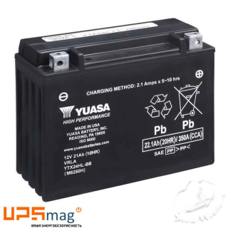

Вот такой стоит обычно с завода АКБ и даже если поставить заряженный рабочий старенький она заведет и в - 30 как говорится почуствуй разницу

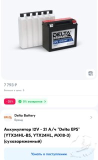

Мои акумы с 260А пусковые. Не хватает. У этого 350. Наше Дельту гелевую на 31Ач и пусковой 360А. Но стоит 11круб. Вот и думаю, а если тоже не пойдет, жаба задавит.
Беру уже второй такой аккум. Экономно получается. Самому только залить и зарядить придется.

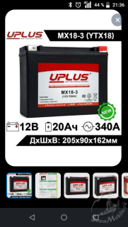

Я вот такой взял, по описаниям аналог родного. Хотел дельту синию купить. Отговорили. Говорят переплата не стоит того, производят на разных заводах в Китае. Можно на говно нарваться. У того производителя якобы свой завод, люди ставят пока не жалуются. Проверим)

Будем первопроходцами) отзывы хорошие на него, ценник 6500 на озоне. В любом случае дельты много не ходят а стоят дороже. Ориг на Авито в Москве 24 рубля.

На квадре стоит такой 3й сезон у товарища.пока не жаловался.второй взял на снеж.правда сезон пока откатал.
