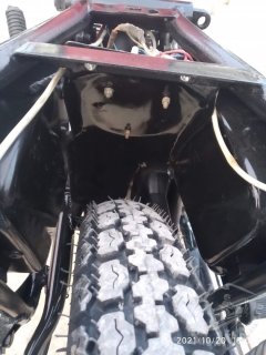

Да пожалуй вилку обычную нужно делать Я раньше на Планету от ПС ставил Сейчас нашел перья и центральный вал с нижней траверсой и колесо в сборе Нужно верхнюю траверсу поискать и ее и ставить От Ю2 есть все в сборе Стук при отбое я вроде небольшие жесткие пружинки ставил внутри амортизаторов Роман если есть фото твоей переделки поделись пожалуста Я бардачки ставить не буду может что то же перекроЮ
Romich
5 Фев 2007
11.859
2.105
SnowВихрь + Снегопед

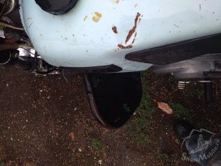

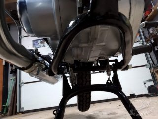

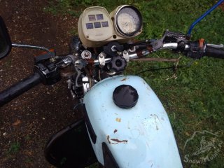

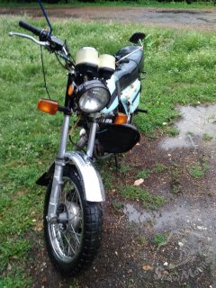

Да есть, когда-то фотал. (извиняюсь, что на фоне туалета :Crazy: )
Где были бардачки отрезано, как раньше было - белым.
Как сейчас - красным.

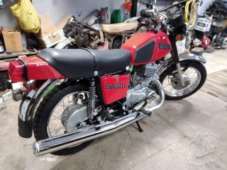

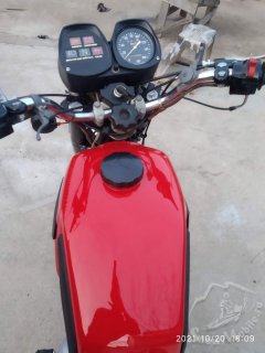

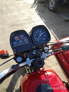

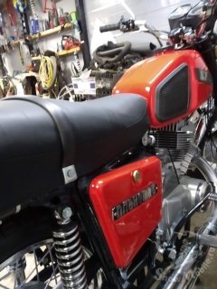

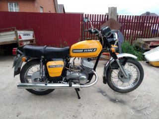

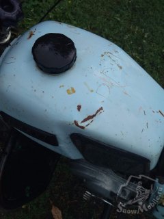

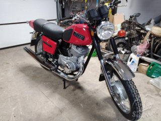

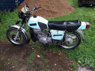

bruk
Пират
29 Янв 2007
19.994
9.472
Валентин
разная
байкер

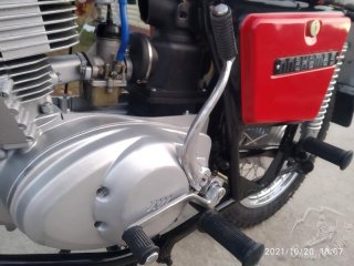

11 Мар 2008
3.534
242
Башкортостан, г.Стерлитамак
Ильшат

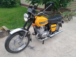

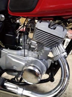

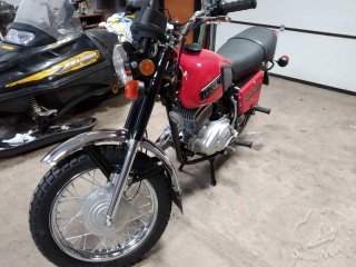

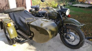

Восстанавливаю потихоньку)))Работа октябрь-ноябрь2022

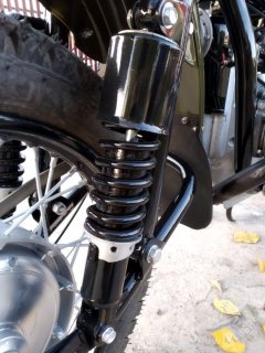

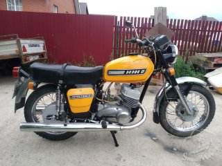

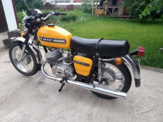

байкер
11 Мар 2008
3.534
242
Ильшат

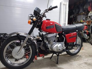

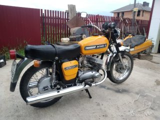

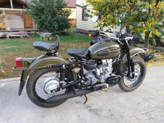

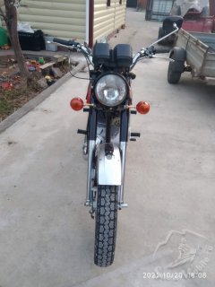

Переходной иж юпитер 5 , работа июль 2022 год

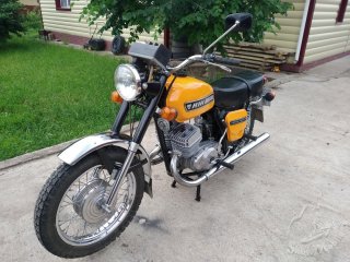

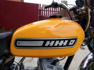

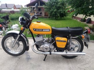

байкер
11 Мар 2008
3.534
242
Ильшат

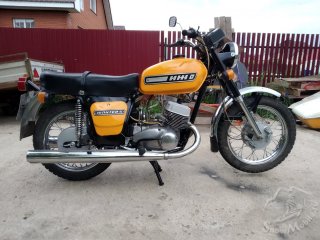

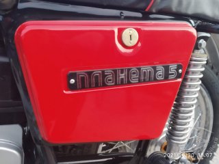

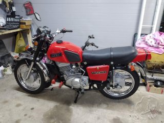

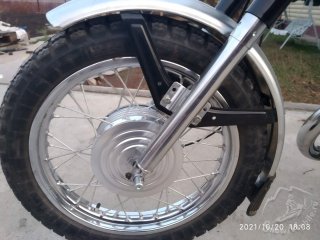

Работа сентябрь-октябрь 2021,Было -Стало)))Вилку с колесом себе оставил))

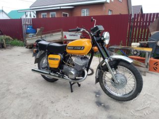

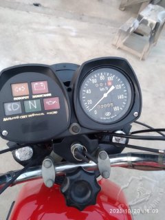

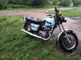

байкер
11 Мар 2008
3.534
242
Ильшат

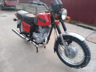

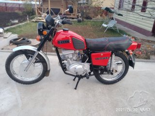

работа апрель -май 2022 в перерывах между пахотой)))

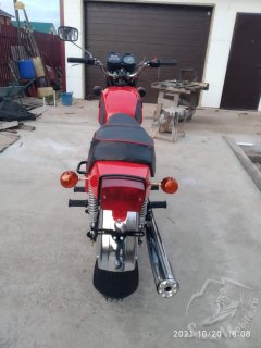

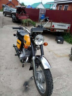

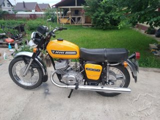

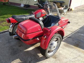

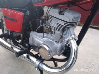

байкер
11 Мар 2008
3.534
242
Ильшат

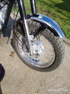

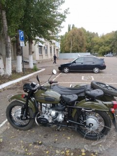

Ну и напоследок самая кропотливая работа август - ноябрь 2022 год
bruk
Пират
29 Янв 2007
19.994
9.472
Валентин
разная
Отличная работа!
