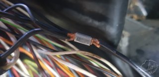

Уважаемые форумчане, спасибо всем Вам, проблема оказалась в косе проводов , для этого разобрал снегоход, снял всю надстройку фары, сидушку , бак , разпушил всю косу , и о чудо на скрудке окислились и отгнили два провода, скрутил спаял, чудо произошло сезон не потерян. 20211127_160639.jpg 20211127_160922.jpg 20211127_160922.jpg 20211127_160919.jpg 20211127_160647.jpg 20211127_160639.jpg 20211127_160922.jpg 20211127_160919.jpg 20211127_160647.jpg 20211127_160639.jpg 20211127_160919.jpg 20211127_160919.jpg

Уважаемые форумчане, спасибо всем Вам, проблема оказалась в косе проводов , для этого разобрал снегоход, снял всю надстройку фары, сидушку , бак , разпушил всю косу , и о чудо на скрудке окислились и отгнили два провода, скрутил спаял, чудо произошло сезон не потерян. Посмотреть вложение 1501616 Посмотреть вложение 1501613 Посмотреть вложение 1501613 Посмотреть вложение 1501614 Посмотреть вложение 1501615 Посмотреть вложение 1501616 Посмотреть вложение 1501613 Посмотреть вложение 1501614 Посмотреть вложение 1501615 Посмотреть вложение 1501616 Посмотреть вложение 1501614 Посмотреть вложение 1501614
