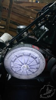

у меня мотор от тайга 500 два карбюратора, вариатор не знаю названия купил буран недавно он едет отлично, но когда нагревается не так тянет, ощущения, что ремень буксует на горячий. что может сделать? кто то писал грузы посиавить тяжолее и будет тяга мощнее.

и ремень стоит 34.5*14*1120

вот вариатор видно
А сколько тянет грузу, может две бочки солярки в цело, с пасажиром на сидении? Нагреешься тут..
что может сделать?
Не горячиться, попить чайку за прочтением манула по настройке: проверить МЦ(межцентровое), расстояние м/у плоскостями неподвижных тарелок обоих вариков, их параллельность, сколько выступает за кромки тарелок на ведомом в мм, какое расстояние на м/у ремнём 34,5 и тарелками Сафари(он на фото). Обычно он настроен для 33-го ремня. А в начале снять и осмотреть ремень на предмет износа, равномерный ли?

два человека, акб от авто, инструменты ну там топор мантировка вот и весь груз, ремень новый, старый был стерт до 32мм и трещины были. Варик проверю межцентровое, и плоскости потом. а так то буран едет отлично!
5.511
1.436
вот вариатор видно
Евгений,а ремешок не пробовал менять?,по всем признакам очевидно дело в ремешке.

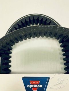

У тебя движок более мощный и рубена со своими функциями не справляется,потому-что в ремнях Rubena применяется обычный корд из полиэстра и этого корда по всей окружности ремня 5 слоёв и при нагреве этот полиэстр "плавиться" и превращается в обыкновенную пластмассу и шкивам просто не за что цепляться,резина вся зализана в пластике.....,не жмоться купи хотя бы оптибел...а да в оптибеле Арамидный корд он получьше,но тоже не айс,но резины больше,цеплять будет при нагреве 100%
Вот для сравнения: РЕМЕШОК.jpg сверху рубена,снизу оптибел.
....наоборот,сверху оптибел,снизу рубена...

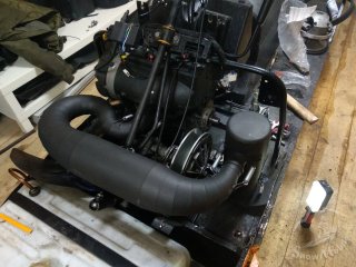

у него двух карбюрный и с резом,эт 47 или 50 л.с.

Реза не вижу, обычная бурановская выхлопная. Дед Егор ставил ротакс на буран и он у него не поехал так как должен

Приветствую, друг! Сменил пару дней назад ремень, как ты советовал! Буран зверь стал :) купил Optibelt 11111 с места едет чуть притронишся к курку газа, в пухляке подрыв такой, как будто на козла встанет и снег из под себя выкидывает. А рубена на гвоздь повесил :D
