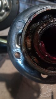

Дошли руки,поджало время.крайние выезда в воде по подножки,грязь и прочие непотребства. IMG-20231013-WA0002.jpeg

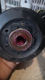

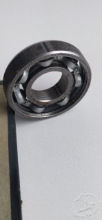

На подшипниках износ минимальный,для моих пробегов.еще сезон пройдут,думаю.брал у Сайгака,наверное китай.
