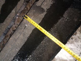

Лет восемь проходили прежние лыжи.протерлись почти. Труба 300-ка.распускаю на четыре доски.прямить необязательно. JPEG_20231120_152820_4522725060968639458.jpg

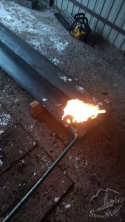

Греть медленно надо.тогда загиб более менее эстетичный выходит IMG-20231120-WA0007.jpeg
