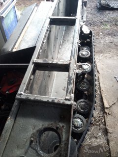

Вот к примеру моя рама
Ага,вижу,видел уже много таких,изучаю,но пока по одному сделаю,вопрос то,если одно сделать,надо ли усилители или выдержит,сам думаю надо.

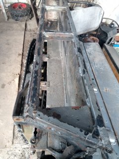

Труба профильная на 15 JPEG_20231015_141447_4928997239245327848.jpg JPEG_20231015_141646_3645758044230584060.jpg
VASILIY
30 Янв 2009
7.447
1.188
Харовск, Вологодской губернии
14Леонид04
20 Июл 2018
188
Сахалин Анива
Леонид
Пятки где натяжники крепятся приподнял , цепляется меньше и назад идет легче , красота ! Здесь на форуме где-то схема была по ней варил .
