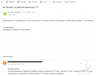

Всем доброго времени суток!
Вопрос к знатокам: есть такая фирма "JT" (Великобритания) она занимается выпуском мото цепей и приводных мото звёзд.
Особенно в почёте у мотоциклистов звёзды этой фирмы, по мнению некоторых их звёзды одни из лучших.
Однако, эта фирма также выпускает ремни вариатора.
Увидел их ремни на сайте "jt-stars. ru", когда заказывал прочную цепь для мототолкача.
Вот думаю, а вдруг и ремни этой фирмы тоже хорошие, как и их приводные звёзды ?!?!
Кто-нибудь может что-то сказать про ремни этой фирмы?
Есть ли у них нужный размер (33х14-1120), или размер близкий к этому размеру, и можно ли эксплуатировать эти ремни зимой при низких температурах?
Написал вопрос на этот сайт по поводу ремней "JT" размера 33х14-1120мм., но получил ответ, что по размерам они не могут подсказать, смотрите фото.
Может быть кто-то умеет пользоваться прописанными партномерами для того, чтобы по ним узнать размеры, и найти нужный размер?
Или, эти ремни изначально не подходят для морозов, и на них (на поиск нужного размера, и на их тест) не стоит тратить время?
111.png .

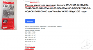

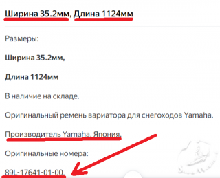

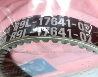

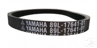

Ещё один вопрос к владельцам у которых большой опыт в эксплуатации снегоходной техники.
Своего опыта у меня пока нет (он начнётся этой зимой), поэтому хочу узнать мнение "бывалых".
Как поведёт себя снегоход с вариатором Сафари, если на него установить ремень "Yamaha" длиной 1124 мм. и шириной 35,2 мм. (смотрите фото)?
Это ремень с номером "89L-17641-01-00" (или "89L-17641-02-00") по номенклатуре "Yamaha".
Или, этот ремень для вариатора Сафари не подходит?
Yamaha.png .. 2.png .. 3.png .. 4.jpg .
