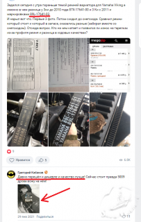

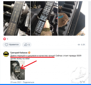

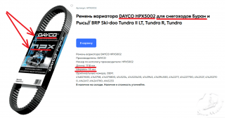

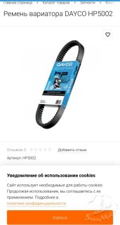

Сам нашёл ответ на свой вопрос, смотрите фото.
Некоторые "Ямахаводы" переходят с ремней "Yamaha 89L-****" на ремни "Dayco" серии "HPX".
Говорят, что по качеству "Dayco HPX" лучше, чем "Yamaha", фото №1-3.
Вот сейчас думаю, что лучше взять не ремень "Yamaha" (не своего размера), а ремень "Dayco HPX 5002".
HPX5002 - подходит для Бурана (размер свой), смотрите фото №4.
Значит и для вариатора Сафари он должен подойти (у меня "Ураган Тайга" с вариатором Сафари).
У "Dayco" серия "HPX" считается более крепкой, чем серия "HP", фото №5.

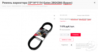

Прочитав этот форум, для себя я уяснил следущее:
Лучше иметь два ремня, и "Dayco HPX5002" (смотрите фото в предыдущем посте), и "Gates 28G4266" (смотрите фото №1).
В начале зимы, когда нет сильных морозов, лучше ставить "Gates 28G4266" (в морозы он "дубеет").
В период зимы, когда сильные морозы, лучше ставить "Dayco HPX5002" (при оттепели он "не везёт").
В конце зимы, начале весны, когда возможны оттепели, опять ставить "Gates 28G4266".
Смотрите пост №524 этого форума (страница №21), или смотрите фото №2.
Есть ещё ремень "Optibelt VARIO POWER 11130 YC", по размерам он подходит, смотрите фото №3.
Но, по ремню "Optibelt VARIO POWER 11130 YC"" я так и не понял, для каких температур он предпочтительнее?
Как он ведёт себя в сильные морозы (будет ли он "дубеть"), и как он поведёт себя в оттепели?!?!
Если есть пользователи данного ремня, то проясните, пожалуйста, как он ведёт себя в сильные морозы, и как он ведёт себя в оттепели?
1.png .. 2.png .. 3.png .

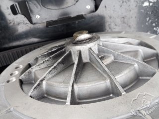

После нескольких первых поездок на ремне "Rubena" я заметил, что ремень стал проседать в тарелках ведомого вариатора, и от него появилась "резиновая пыль", фото №4.
Тогда ремень "Rubena" я убрал "в запас", и установил ремень "Gates 28C4266".
После некоторой эксплуатации (более месяца) от ремня "Gates 28C4266" резиновой пыли не было, просадки ремня в тарелках ведомого вариатора тоже не было.

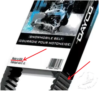

Этот ремень бывает производства США и производства Италии.
У ремня "Dayco HPX5002" произведённого в США упаковка более чёрная и оребрение внешней стороны более крупное, фото №5.

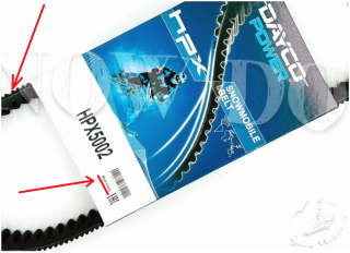

У ремня "Dayco HPX5002" произведённого в Италии упаковка более синяя и оребрение внешней стороны более мелкое, фото №6.

Ремень DAYCO5002 не хватило на 100км очень тяжёлых условиях . Рубена лучше.
А этот ремень "Dayco HPX5002" у Вас был с крупным внешним оребрением в черной упаковке (фото №1, производства США), или с мелким внешним оребрением в синей упаковке (фото №2, производства Италия)?
