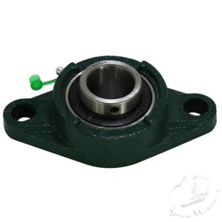

А не проще шприцем через тавотницу смазки надавить?Кто подскажет можно ли снять- поставить мет пыльник на подшипнике UCFL 205 ? Конец сезона, промывка, смазка. Посмотреть вложение 1527980
Не проще. Там отверстие пару мм в самом подшипнике а тавотница в крепёжной обойме. Нужно старое масло вымыть, вода плюс грязь там.А не проще шприцем через тавотницу смазки надавить?![]()
Так качай смазку, пока чистая не пойдет Новая смазка все дерьмо выдавит из подшипника.Нужно старое масло вымыть, вода плюс грязь там.
Это называется стальной штампованный корпус PFL. С подшипником UC205 весь подшипниковый узел имеет название UCPFL205У меня маленько другие. Корпус подшипника держат две пластины, наружняя обойма центруется между этих пластин.
Тогда конечно разбирать,мазать, без вариантовУ меня стоят на ведомом валу , так что на ..передовой.., берут на себя всю мощь воды)
