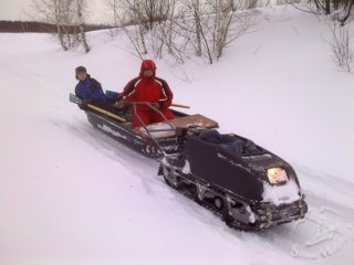

На рыбалку с напарником возим в прицепе 2 собаки, снегоход с собакой не влезет, да и запчасти на снегоход не дешевые, я уж не говорю про горючку с маслом для 2т. Хотя после замены мотора на тайге на лифан в прошлом году стал на охоту ездить на снежике- комфортнее, да и проходимость лучше

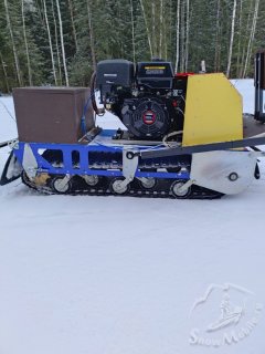

ну таких цен нет давно
если только дикий ржавый самопал сваренный сырыми электродами из арматуры с мёртвым мотором
вот тот букс что на фото (на фото тестили только и после вносили изменения ) уже полностью готовый и окрашенный порошком я планирую продать минимум за 60р как сезон начнётся
менее нет смысла , это цена запчастей всех из чего он собран

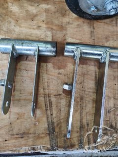

Дмитрий не могу найти фото, выкладывал здесь на форуме свой вариант, принцип следующий: на кронштейне(опоре) средних катков,с внутренней стороны с обоих сторон приварен упор( небольшой 2\2см уголок), к трубкам оси соответственно ответный(из профильной трубы 20\20) . Данная конструкция позволяет катку двигаться в необходимом диапазоне, но исключает его переворот

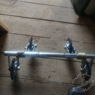

Реально рабочий вариант,использую уже 3тий год,все работает и ни каких тросов в ходовке нет

Отдельно продаются, к бурановским тележкам подходят?
[/Вот такая
Вот такая тележка,к бурановским вряд ли пойдет.На счет отдельно незнаю,может и продается.Тележки фирмы экстрим моторс,удлиненные мне отдельно присылали

Засада, в гараж пока не попаду ни как, но как будет возможность сфоткаю, упоры у меня только на средней телеге,другие не переворачиваются
