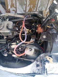

Я не спрашивал через что доливка антифриза происходит, а спрашивал где купить эту горловину с крышкой!
Я её выкинул, она падла деформировалась и у меня на ходу развалилась по шву, все залило антифризом, только сегодня запустил снеж, замучился оттирать провода и разъёмы. Я делал так, на шланг от радиатора, вместо этой хрени, поставил штуцер(18х8мм),шланг от штуцера на расширит.бачек к штуцеру с трубкой в нутри бачка до дна(антифриз при расширение идёт в бачек, при остывание, его опять засасывает в радиатор). Шланг от термостатной коробки, который был так же воткнут в ту хрень, я напрямую воткнул в штуцер под горловиной расширит.бачка, и теперь если и создаётся давление, оно свободно сбрасывается в расширительный бачек

Добрый, а можно фото как вы с трубками на мудрили?

Так то в планах и от термостата трубку опустить в бачек до дна, после точно будит работать так как должно:лишнее с бросилось при нагрев, при остывание обратно всосалось.

Да кстате на фото видно, что я установил не родной ручной стартер, приспособил от диз.генератора.

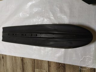

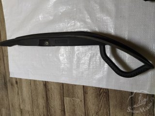

Это же лыжи, а я спрашивал про расширители лыж.
