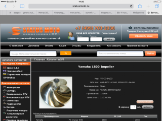

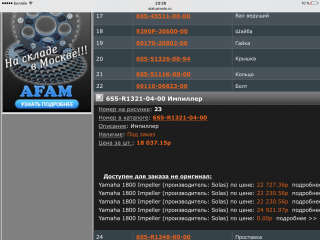

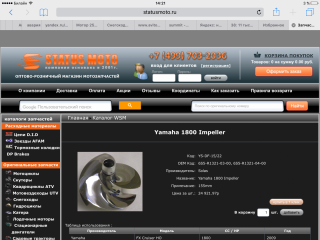

IMG_3591.PNG IMG_3590.PNG IMG_3584.PNG IMG_3583.PNG IMG_3582.PNG Доброе время суток!
Помогите выбрать импеллер,YAMAHA FX Cruiser SHO 1800 2009г
